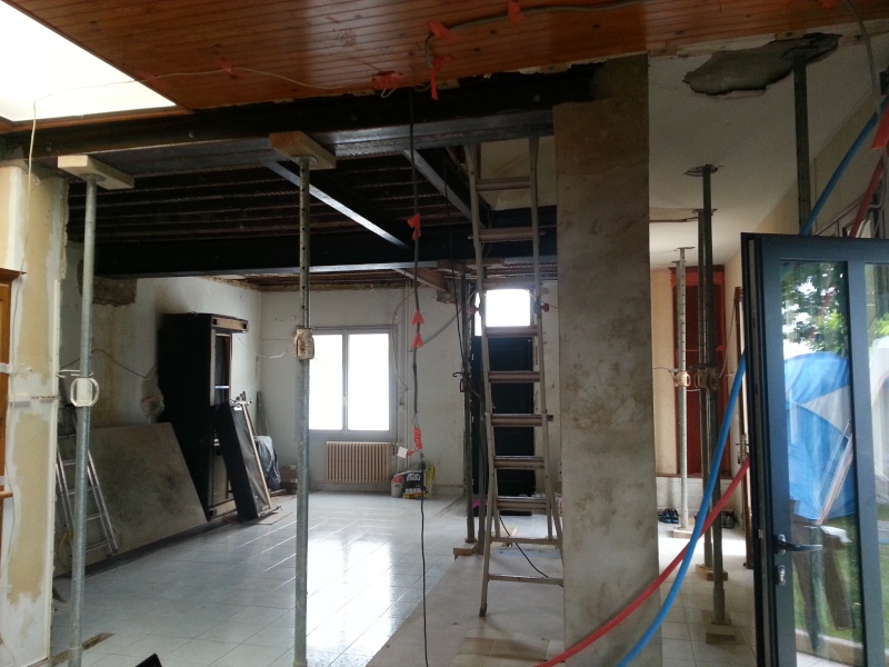

MessageSujet: Re: Chez Street   Lun 24 Aoû 2015 - 12:49
Sur cette photo, on se rend mieux compte de la perspective. Le faux plafond en lambris abrite, et abritera l'isolant de la toiture au-dessus de l'actuelle cuisine (qui sera refaite). Ce faux plafond sera remplacé par un faux plafond en placo qui recouvrira l'ensemble de la pièce à vivre, exception faite des INP qui resteront apparents.
L'échelle est situé sur le "trou" d'accès de la cave. La partie en béton, située au premier plan, est un poteau fait pour partie avec un morceau de l'ancien mur de façade de la maison. C'est ce pilier qui soutien les deux étages du dessus.
