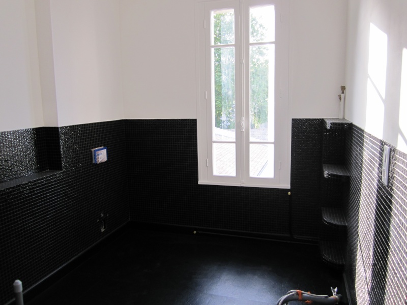

Encore quelques retouches de peinture et on pourra mettre les éléments de la salle de bain,
et de la salle de douche :

Ouah .... c'est beau !
C'est quoi le sol ?

Ce sont de grandes dalles de caoutchouc noires, dans la masse, de 5 ou 6 mm d'épaisseur (donc autant de couche d'usure).
C'est super solide = pneu, sol du métro, semelles de chaussure... Pas facile à couper (c'est un professionnel qui les a posé). J'espère que le joint d'étanchéité posé en périphérie (acrylique d'étanchéité noir) sera à la hauteur de la qualité des dalles. C'est également ce joint qui m'évite une barre de seuil.
Le sol est composé d'abord de plaque d'osb sur lambourde, puis primaire d'accrochage et ragréage fibré. Les dalles sont collés avec du PU.

J'adore la salle de bains !
Diabolo
Nombre de messages : 226
Localisation : centre
Date d'inscription : 18/11/2010
MessageSujet: Re: [odile] Tout à rénover :-)   Sam 18 Juil 2015 - 19:53
Waouh ! Splendide !
Ca promet d'être magnifique !

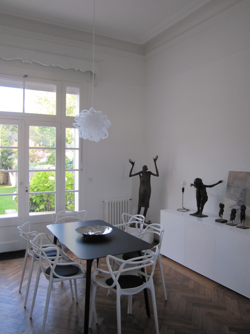

Nous habitons enfin la maison smile
Beaucoup de bricolage, les finitions, c'est long !!! les journées passent vite, trop vite.
Je viens de faire quelques photos des pièces presque terminées. Les tableaux ne sont toujours pas accrochés, il y a plus important à faire actuellement.
La pièce de vie :

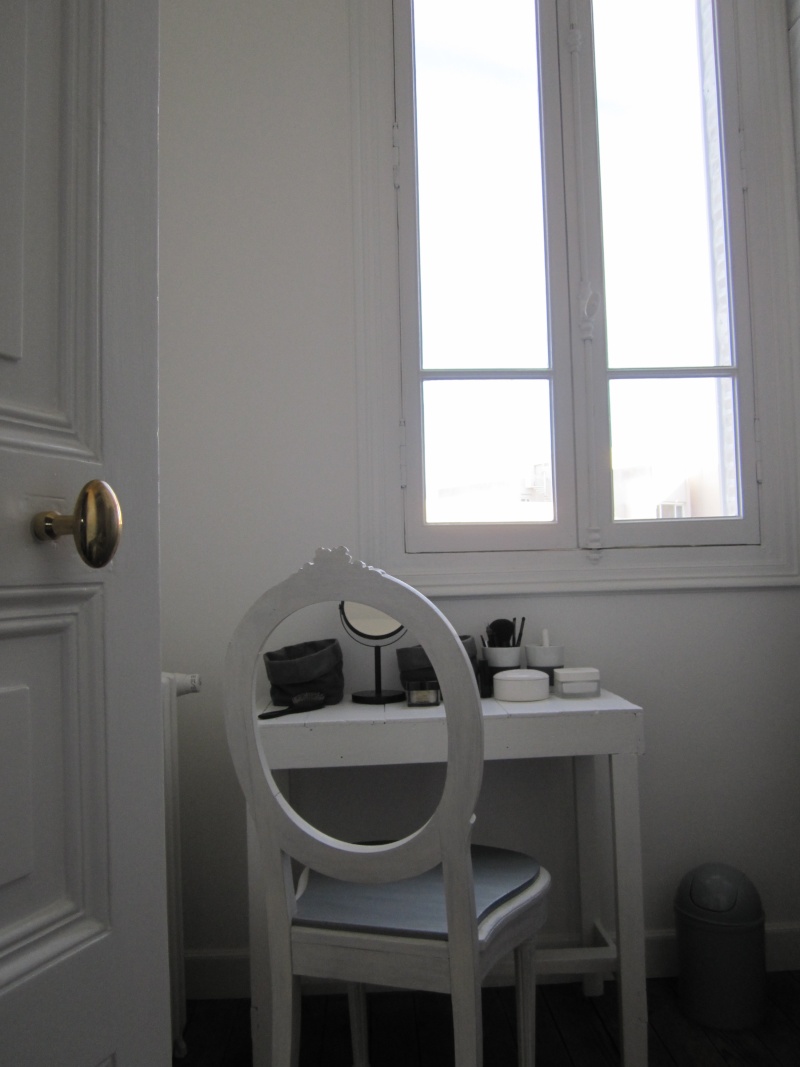

Début de déco de la chambre parentale :
Le dressing :
