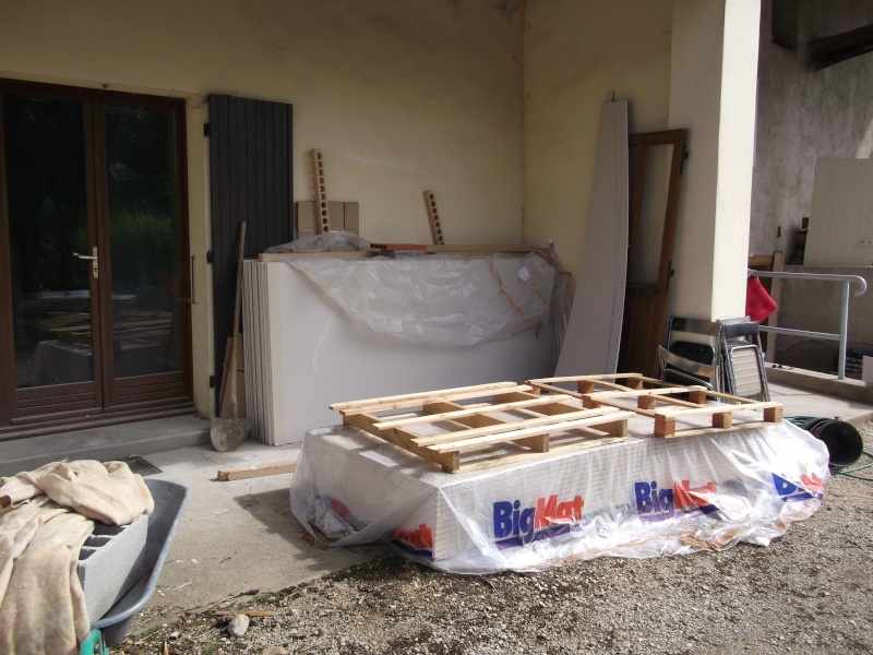

Nous avons ensuite eu le plaquiste qui est arrivé. Faute de temps, nous lui avons laissé la plus grande partie des travaux d'isolation et de placo.
Pour vous donner une idée, voici une petite partie des matériaux nécessaires
On ne dirait pas comme cela mais c'est une sacrée logistique !

Pour vous prouver que c'est bien nous qui l'avons fait !
Et enfin, le résultat. Pour Stéroma, tu verras la version finale de l'arche, n'hésite pas à donner ton avis.
